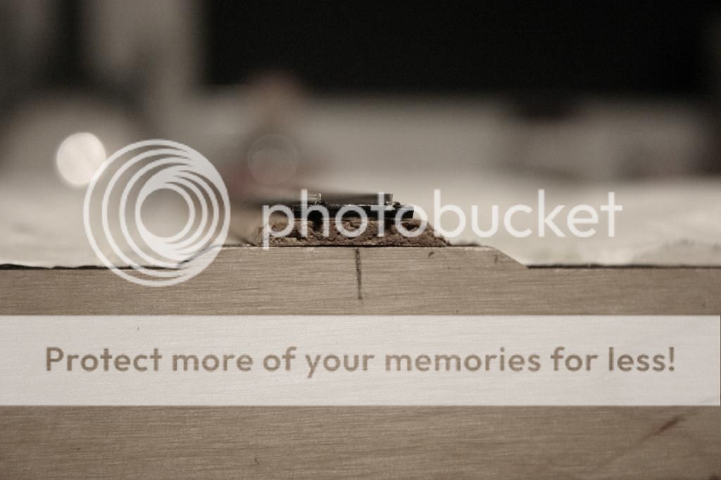

Panowie, jaką maksymalną grubość podkładu korkowego można zastosować?
Przywiozłem kilka płyt ściennego, został z remontu, ale zapomniałem sprawdzić wymiary :mrgreen:
Nie wiem czy nie będzie go trzeba docinać, bo wydaje mi się że płytki mają po 3mm...

Misiek
Dołączył: 24 Mar 2006
Skąd: ze wsi
Wysłany: 2014-10-15, 15:55
3mm "nasypu" (w profilu)
2mm korka pod tor (fałszywa podsypka)

Wysłany: 2014-10-15, 19:23
Skończyłem teren, pora na wikol i ręczniki papierowe.
Korek w przymiarce. Jest bardzo tragicznie? (nie podklejony, wole się zorientować)

Wysłany: 2014-10-15, 20:47
Jest w porządku. Pójdzie szuter to wszystko przykryje.
Jak będziesz kładł papier na styrodur to pamiętaj żeby dokładnie pokryć łączenia ze sklejką. Z doświadczenia wynika, że na niepokrytych łączeniach teren lubi pękać.

Ten korek pod torem ma 2mm? Strasznie grubo wygląda.

pjmo
Wiek: 29
Dołączył: 05 Paź 2011
Skąd: Königshütte OS
Wysłany: 2014-10-15, 21:26
Mierzony co kilka cm suwmiarką, 2 - 2,12mm.
Gdyby to był drobnomielony korek z rolki, obyłoby się bez przeszkód, ale że mielona warstwa ma na sobie warstwę dekoracyjną... źle się to docina :lol:
Mam nadzieję, że do jutra fajnie złapie i będzie można położyć torowisko i oblecieć teren.
