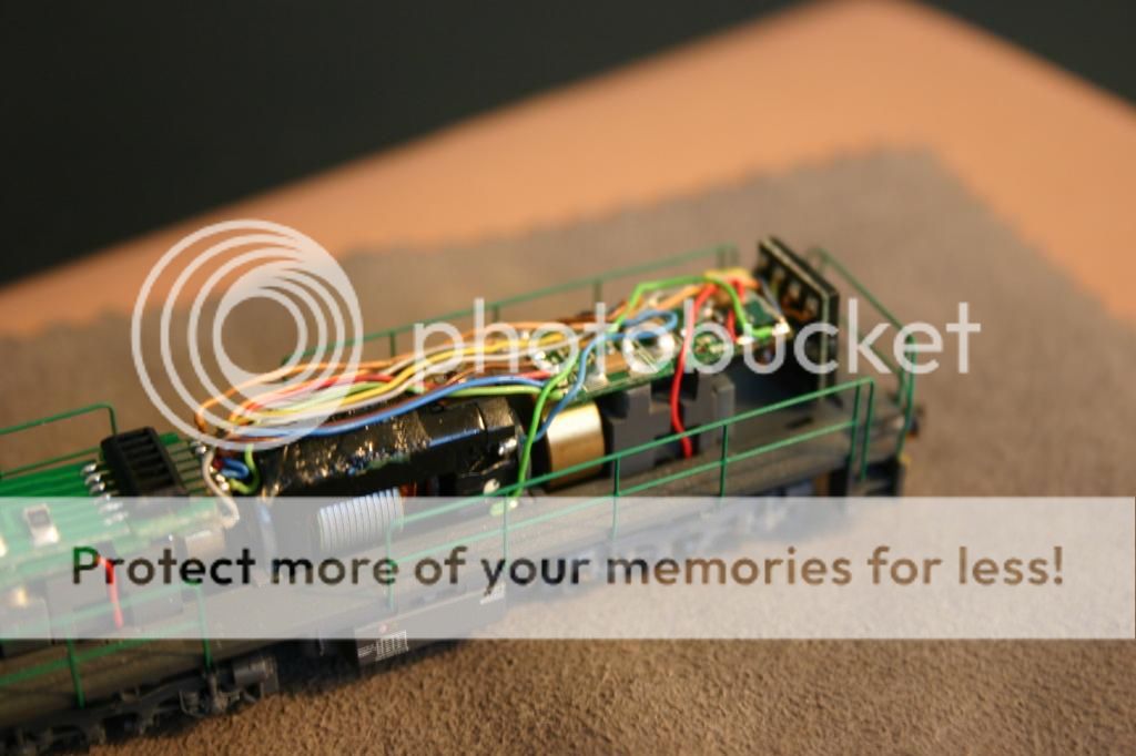

Powiedzcie mi Panowie co zamontować do tego ustrojstwa (Trix 12572)?
Po otwarciu porównawczym Trix'a 12170, miejsca jest nieco więcej...
Misiek
Dołączył: 24 Mar 2006
Skąd: ze wsi
Wysłany: 2014-07-16, 14:54
To kapryśmy model.
Z Lenz Minigold ledwo zipiał - dekoder przeciążony (mryga światełkami)
z selectrixem - "czkał" podczas jazdy, czyli praktycznie nie dnadawał się do jazdy
z Zimo - jeździ Ok, przeciązżony nie jest, ale mój nie ma świateł, możliwe, że styki nie kontaktują (w BR120/ST44 trixa, trzeba było przykleić gniazdo do płytki, żeby kontaktowało)
Lepiej znaleźć jakiś krótszy dekoder, w którymjś przypadku, opierał się o "płytkę" z SMD oświetlenia - prewencyjnie wsadziłem papierek izolacyjny ;-)
Mam wersję krótką, ale przy długiej było tak samo - z przeciążeniem i światełkami, ale chyba lepiej chodziła na Selectriksie.
